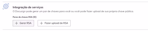

Para criar, você deve editar a sua chave de integração existente, ir para a seção de Integração de serviços e clicar na opção Gerar RSA.
Salve a chave pública e secreta em algum lugar seguro no seu servidor/máquina.
