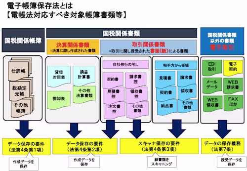

電子帳簿保存法とは?
電子帳簿保存法は、税法で保存が必要な帳簿や書類(国税関連帳簿書類)をデータで保存する場合の保存方法の特例法です。条文の構成は大きく、①国税関係帳簿書類の保存方法の特例、②電子取引に係るデータの保存義務、の2つに分かれています。
国税関係帳簿書類の保存方法の特例は、税法で保存が義務付けられている帳簿書類をデータ保存するための入力や保存、システムなどの要件を規定しています。国税関係帳簿書類は、法人税法や消費税法などにより原則として書面(紙)による保存が義務付けられていますが、この電子帳簿保存法により、一定の要件を満たしたデータによる備え付けや保存が特例として容認されています。
また、電子取引に係るデータの保存義務では、法人税法・所得税法の保存義務者を対象に、取引情報をデータで授受した場合のデータ保存義務を規定しています。電子取引に係るデータは、EDI取引や電子契約書、メールのデータ、添付書類、FAX、電子インボイス、Web発行領収書など、データで授受される取引情報が該当し、これらは国税関係書類以外の書類として他の税法の規定(例えば青色申告の承認取消しなど)が適用されます。そもそも税法では電子取引データは保存が義務付けされていませんが、電子帳簿保存法では、データで授受される取引情報は電子取引としてデータ保存義務の対象となっています。
セッション資料より引用
このように、国税関係帳簿書類は紙での保存が原則で、申請により電子帳簿保存法の規定に従ってデータでの保存も可能、電子取引に係わる授受データは電子帳簿保存法の規定によりデータの保存義務があるということになります。

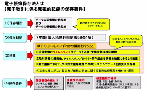

電子取引に係るデータの保存要件
前述の「③電子取引データの厳格な保存」については、電子署名が付された電子契約に関わってくる項目となります。取引に係るデータの保存要件について、さらに詳しく解説します。
セッション資料より引用
まず、保存場所と保存期間です。保存場所は納税地でなくても、納税をする本店所在地から見ることができれば問題はありません。会社内のサーバーでなくとも、クラウドサービス上のもので差し支えありません。ただし、送信者側と受信者側の両方の納税地できちんと見られるようにしておかなくてはいけません。
また、保存期間は7年間となります。ただし、青色申告法人や連結納税の承認を受けている会社は、欠損金があった場合に繰越ができますが、繰越欠損金の控除は10年間可能です。そして繰越欠損金が生じた事業年度について10年間の保存が必要になります。そのため基本的には10年間の保存と考えた方が良いでしょう。
次に、保存に必要となる措置です。下記の4つのうちからいずれかの措置を行うことが改正電子帳簿保存法で定められています。
  1. 送信者側のタイムスタンプ付データを送信・受信者側は検証機能
  2. 取引情報の授受後、タイムスタンプを付与・保存担当者情報を確認できるよう措置
  3. 訂正削除できない(または訂正削除履歴が保存)システムでデータを授受及び保存
  4. 正当な理由がない訂正、および削除の防止に関する事務処理規程を備え付け・運用
これらは、データの真正性を担保する措置です。1と2はデータにタイムスタンプを付けることによって真正性を担保します。1が送信者側で、2が受信者側での措置になります。今回の改正では2のタイムスタンプ付与期限が緩和されています。これまでは遅滞なくタイムスタンプをつけるということになっていましたが、付与期限はスキャナ保存の入力の期限と合わせ、約二カ月以内ということになります。
3は訂正・削除ができないシステム、もしくは訂正や削除の履歴が残るシステムでデータの授受と保存をするという措置です。4は正当な理由のない訂正および削除の防止に関する事務処理規程を備え付け保存するという措置です。
そして保存の要件としては3つあり、そのうちの1つは関係書類の備え付けで、システムの概要や操作マニュアルなどを備え付ける必要があります。次に見読性の確保です。整然とした形式で、明瞭にデータ出力できることが求められます。3つ目は検索機能の確保になりますが、先に述べた「スキャナ保存要件の緩和」で説明したことと同様になります。
