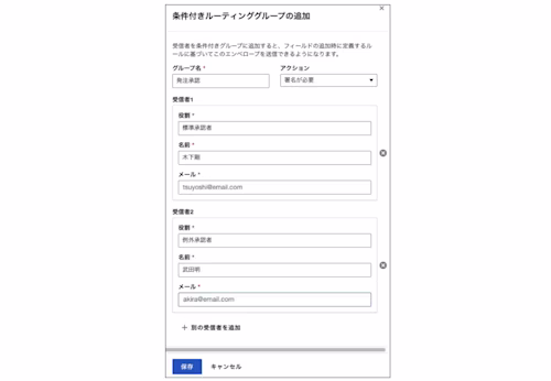

          条件付き受信者グループ
          条件付きルーティングには「条件付き受信者グループ」を署名順番設定時に設定します。
          条件付き受信者グループには、以下も設定できます。
          • 複数人の署名者(最低一人の署名者)
          • 署名グループ
          条件付き受信者グループは署名者と同じ扱いになり、それぞれに署名の順番を振り当てます。署名のルーティングは、署名順番どおり割り振られます。条件分岐のルールに従い、条件付き受信者グループの1)ルーティングが許可されるか 2)その中の誰が実際の署名者になるか、が決定されます。

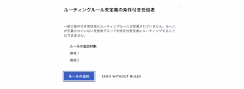

          条件付きグループに対しては、ルールを紐付けなければルーティングされません。ルールを紐付けなくても送信は可能ですが、送信時に以下のような警告がでます。
