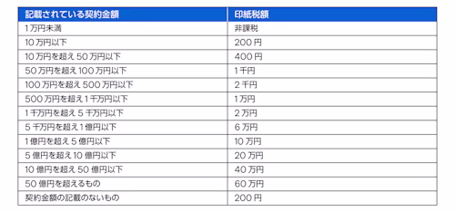

実務でよく見られる税額例は、次のとおりです。
文書の例
記載金額・条件
印紙税額
売上代金の領収書
5万円以上100万円以下
200円
一般的な請負契約書
1万円以上100万円以下
200円
継続的取引の基本契約書
所定の要件を満たすもの
4,000円
不動産売買契約書
1,000万円超5,000万円以下
1万円(※)
建設工事請負契約書
1,000万円超5,000万円以下
1万円(※)
※2027年3月31日までの軽減措置を適用した税額
